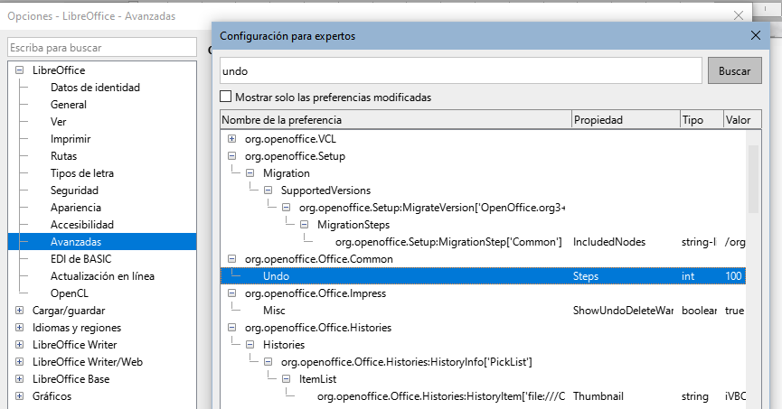

Questa è una configurazione avanzata (per gli esperti)
  1. vai al menu Strumenti> Opzioni
  2. Nella parte di sinistra, seleziona LibreOffice> Avanzate
  3. Fare clic sul pulsante Impostazioni esperte
  4. nel campo di ricerca scrive Undo
  5. Cerca la filiale org.openoffice.Office.Common
  6. Modifica il valore dei Steps al numero di passaggi desiderati
Perfetto!
