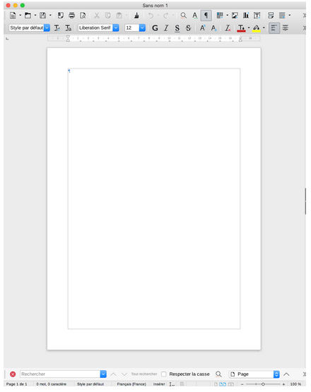

Bonjour à tous,
Comment avoir la délimitation du texte sur toute la page en lieu et place des 4 coins.
Ce que je veux c’est comme dans l’image

Bonjour à tous,
En continuant mes recherches, j’ai trouvé la réponse.
Voir l’image . Il faut cocher : Contour de bordure Vous aurez un rectangle délimitant votre texte et non imprimable.

Bonjour LeroyG,
Affichage - Limites donne seulement des repères de coupe, donc 4 coins

Bonjour luclibo,
Comme mentionner dans le titre de mon post : Libre Office 25.2.3.2 sur Linux Debian 13 Mise à jour le 10 février 2026.
Ancienne version ce que j’utilisait Délimitation du texte dans Affichage qui appliquait les 4 lignes comme sur la première image. Maintenant nous devons aller dans Option pour cliquer sur Contour de bordure.
