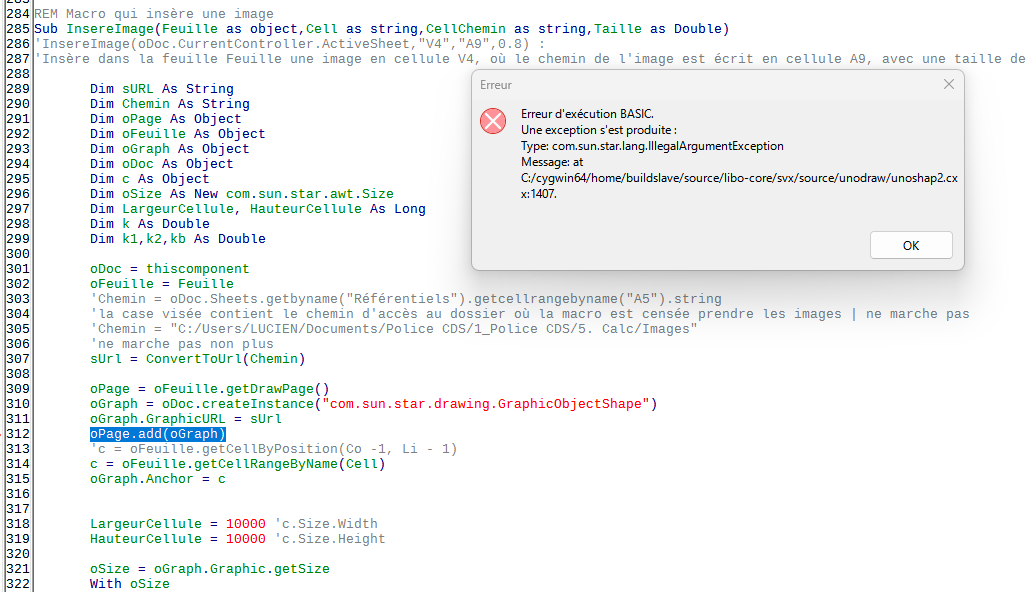

edit : J’ai réussi à résoudre ce problème, il manquait simplement la ligne “oDoc = thiscomponent”. Cependant, je me retrouve avec une nouvelle erreur, qui concerne la ligne “oPage.add(oGraph)”, et dont le message d’erreur indique :
"Erreur d’exécution BASIC. Une exception s’est produite : Type: com.sun.star.lang.IllegalArgumentException
Message: at C:/cygwin64/home/buildslave/source/libo-core/svx/source/unodraw/unoshap2.cxx:1407." que je ne comprends pas du tout le chemin d’accès ne menant à rien, n’ayant pas cygwin64 d’installé sur mon poste. Est-ce que quelqu’un pourrait éclairer ma lanterne ?
