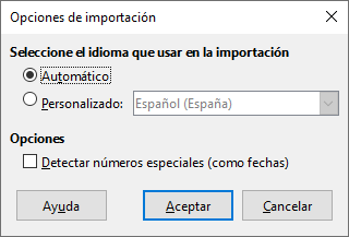

Mensaje al abrir documento
Alguien sabe a que se debe que aparezca el mensaje ‘Seleccione el idioma que usar en la importacion’
MicrosoftTeams-image
al intentar abrir un documento y como puedo hacer para que no aperezca mas?
Espero alguien me pueda ayudar, y muchas gracias por el tiempo dedicado
Hola @icue: No mencionas qué tipo de documento intentas importar. Aparentemente (trato de adivinar) es un documento tipo .csv u otro que no tiene formato incluido. Hay ciertos ajustes que dependen del idioma del documento. Por eso aparece este cuadro.
Puedes editar tu pregunta para agregar más información: tipo de documento que estás importando, si contiene fechas, cómo lo estás abriendo (desde el Explorador, desde menu Archivo - Abrir), etc., versión de LibreOffice y sistema operativo.
No uses Suggest a solution si no es la solución a tu problema. Gracias.
Puedes ver algo de la ayuda de LibreOffice en cuanto a Importar texto.
