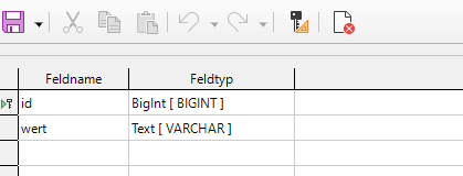

Um ein paar Sachen zu testn, habe ich mir eine kleine Database (“Typ”) mit zwei Feldern Id (bigInt, auto) und wert (text) angelegt und ein paar Datein eingegeben.

Database Definition:
grafik
Ich bin für jeden Tipp dankbar :slight_smile:
