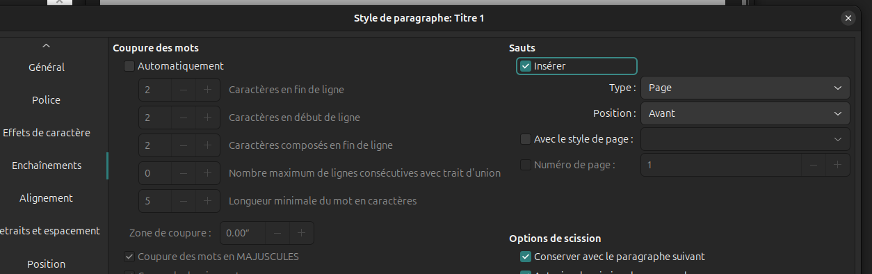

il faut utiliser des sauts de page, pas des sauts de paragraphe.
voir Insertion et suppression de sauts de page
Insérer un saut manuel

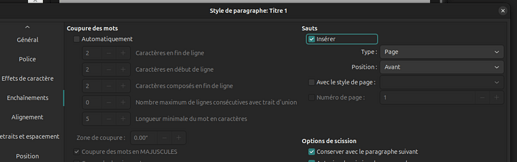

le bon usage c’est d’utiliser un style qui spécifie qu’on veut un saut de page :
