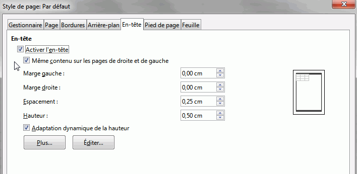

je ne vois pas dans cette fenêtre la possibilité de supprimer en tête et pied de page !

super explication mais je ne vois pas dans cette fenêtre la possibilité de supprimer en tête et pied de page !
