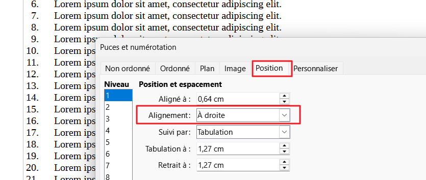

Lorsque je crée une liste ordonnée dans Writer, avec le style prédéfini “Numérotation 1”, les numéros de lignes sont alignés verticalement à gauche sur le premier chiffre. Comment peut on aligner les numéros de lignes sur le séparateur situé après ce numéro. Par exemple si je numérote les lignes 1), 2), 3) etc, comment aligner les numéros de lignes sur la parenthèse.
Autrement dit obtenir une liste numérotée comme suit :
     1)  abc
     2)  abc
     9)  abc
    10)  abc
    11)  abc
et non :
     1)  abc
     2)  abc
     3)  abc
     9)  abc
     10) abc
     11) abc
