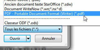

  • Il est possible de “forcer” l’ouverture d’un pdf dans Writer en choisissant PDF - Portable Document Format (Writer) dans la liste des types de fichier :
description de l'image
Ouvert dans Writer, tu pourras ensuite enregistrer dans un format texte (rappel : le document ne comprendra que des zones de texte).
