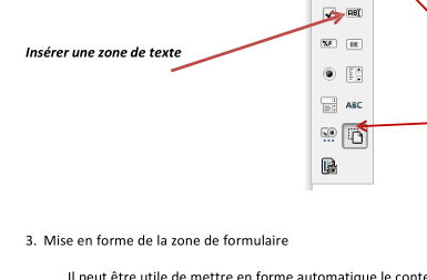

Pour ce qui est des tutos : celui la par exemple :
https://dane.ac-creteil.fr/IMG/pdf/creer_un_pdf_modifiable_avec_libre_office.pdf
(j’en ai vu d’autre, mais en tant que nouveau je ne peux pas poster plus de liens sur ce post…)
