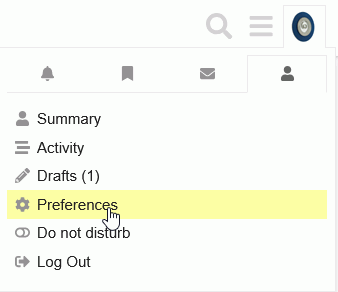

Faites un clic droit sur votre icône, sélectionnez Préférences et modifiez l’adresse e-mail.
