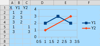

¿Intentaste colocar los valores de X en la misma columna, y los valores de Y en columnas distintas?
X1 Y1
X2 Y2
X3    Y3
X4    Y4

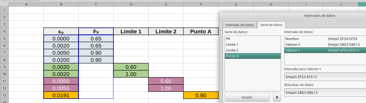

Una segunda solución que ensayé mas recientemente fue hacer una sola gráfica poniendo todos los valores de “X” en una columna y acomodando los valores de “Y” en columnas diferentes, una columna por cada serie. Esto tambien me funcionó pero NO debe estar seleccionado “Ordenar por valores de X” en la ventana “Tipo de gráfico”, y para cada serie seleccionar todas las filas: como se ve en la imagen :point_down:t3:
