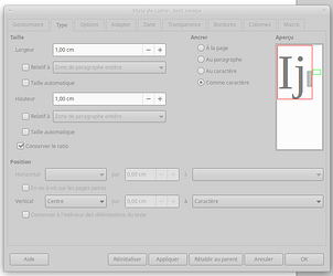

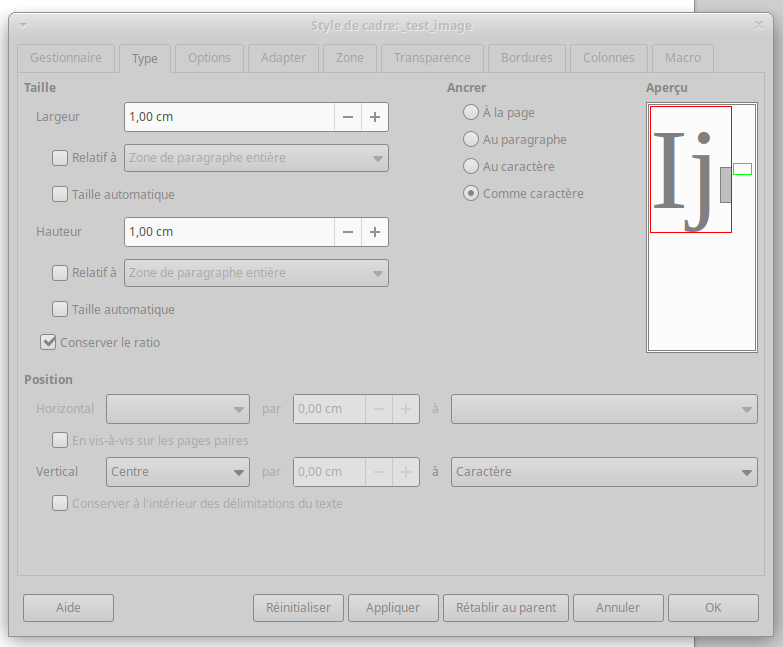

Voici une version simple d’un problème que j’ai rencontré en travaillant sur un fichier destiné à expliquer à un public de personnes âgées comment se repérer dans l’utilisation des icônes. Pour avoir une présentation uniforme de toutes les icônes que je mettais dans mon fichier Writer j’ai créé un style de cadre basé sur le style “Formule” et que j’ai appliqué à toutes mes icônes. Et là je suis tombé sur le problème suivant, dont voici un exemple minimal.
Je pars d’un fichier vierge
  • Je crée un style basé sur Formule
  • J’insère une image d’icône et je lui attribue ce style : tout va bien.
  • J’édite le style et je modifie les dimensions (largeur, hateur) et mon image s’adapte aux dimensions. Et cela autant de fois que je veux.
  • Je sauvegarde le fichier et le recharge.
  • Si alors j’essaie de changer les dimensions dans le style, il ne se passe rien sur l’image!
  • En revanche pour les autres propriétés telles que « Bordures » tout va bien et l’image suit le style. Mais pour les dimensions, impossible de faire quoi que ce soit.

J’avais effectivement vu cela mais il y deux points que je ne comprends pas :
  • Comment trouver le cadre dans lequel est insérée mon image ?
  • Comment cela peut-il influer sur mon problème puisque les modif de dimension du style s’appliquent avant sauvergarde/rechargement alors qu’elles ne s’appliquent plus après. Là je sèche …
