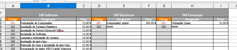

Na folha de serviços existe três tipos de serviços. Cada serviço ocupa 3 colunas.
1 serviço - Software (COLUNA A. B, C
2 serviço - Hardware D, E, F
3 serviço - Formações G, L, M

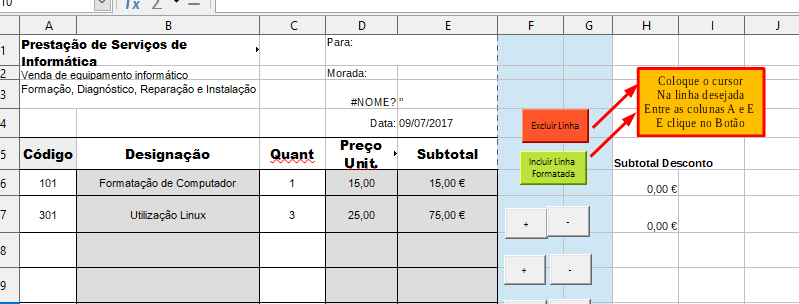

Ola @davidleal, segue sugestão de formula.
Nomeie as três áreas dos dados
E macros novas para os 2 novos botões, que podem substituir os existentes.
arquivo do teste|attachment

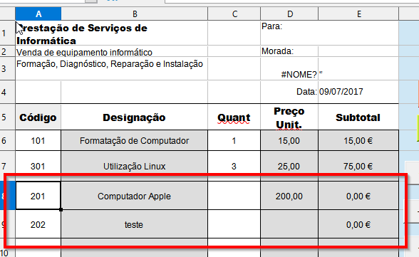

A sugestão de incluir e excluir linha está genial! Como você fez isso? Relativamente à solução da minha questão ainda não está totalmente resolvida. Tente inserir o código 201, não aparece. Só aparece os 100 e os 300. Isto quando excluimos as linhas e voltamos a incluir com os seus botões.
@davidleal, aqui esta normal,
dados para uso

Faça o seguinte, exclua linha com o seu botão e depois crie linha com o seu botão verde. Nessa nova linha escreva um código, ex: 101. Verá que não aparece os dados. Outra dúvida, como você fez esses botões?
Ok @davidleal, tinha erro, revi as macros e acertei para dar o desconto, na anterior não reparei nesta coluna. Troquei os botões por figuras, são mais confiáveis, há relatos e experiência própria que os botões as vezes não executam a macro corretamente.
Segui arquivo alterado.
Clique na célula ajuda para mais detalhes.
Sobre os botões coloridos, anteriores, tem opção para mudar cor nas propriedades.
@schiavinatto muito bem feito! Consegue só me explicar como fez a formula para funcionar os códigos 101, 201,301? Como é formada a formula. Obrigado.
Esta é a formula:
=SEERRO(PROCV(A6;INDIRETO(ESCOLHER(INT(A6/100);“Software”;“Hardware”;“Formatacao”));2;0);"")
Detalhando…
INT(A6/100) pega o primeiro digito de A6 neste exemplo 1
ESCOLHER(1;“Software”;“Hardware”;“Formatacao”)), com base no digito pego Escolher seleciona a Área nomeada 1a. , 2a. ou 3a. neste exemplo Software
INDIRETO(“Software”) a função INDIRETO usa só o resultado encontrado, neste caso o nome da área Software
PROCV(A6;Software);2;0), aqui é o PROCV com base na célula A6, area Software, coluna 2, exato
SEERRO(resultadodoProcv);"") aqui é só para não deixar sujeira (erro) na planilha, se o resultado for um erro, é substituido po “” (branco).
Espero que a explicação esteja clara, Gilberto
