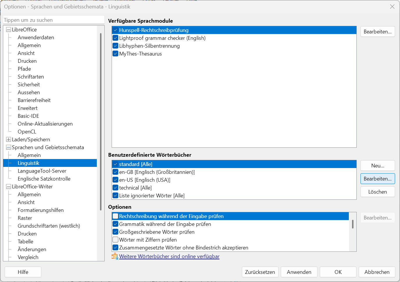

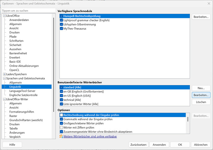

Und dann schau mal unter Extras>Optionen>Sprachen und Gebietsschemata>Linguistik,
da sieht es bei mir so aus:

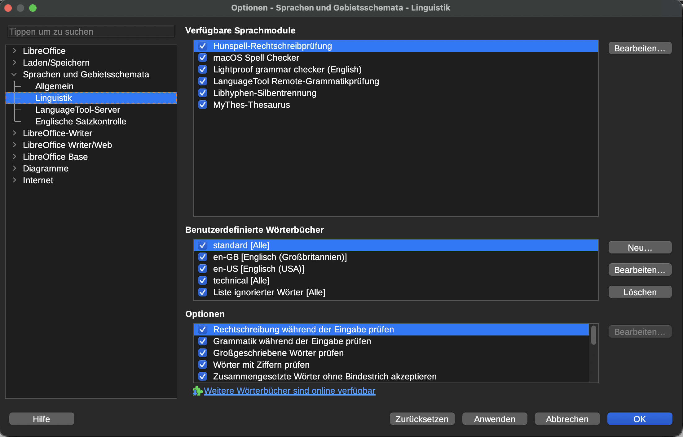

Probiert - kein Erfolg
Habe alles wie beschrieben probiert - ohne Erfolg.
