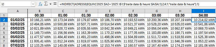

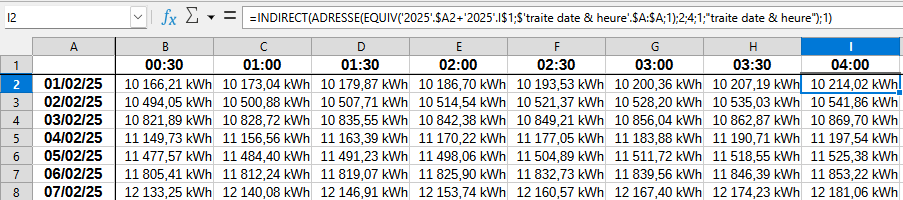

R1 - Bonjour AZA66, le forum
Pour obtenir le résultat ci-dessus, utiliser la formule ci-dessous :
=INDIRECT(ADRESSE(EQUIV('2025'.$A2+'2025'.B$1;$'traite date & heure'.$A:$A;1);2;4;1;"traite date & heure");1)
conso-AZA66.ods (242,5 Ko)
:wink:

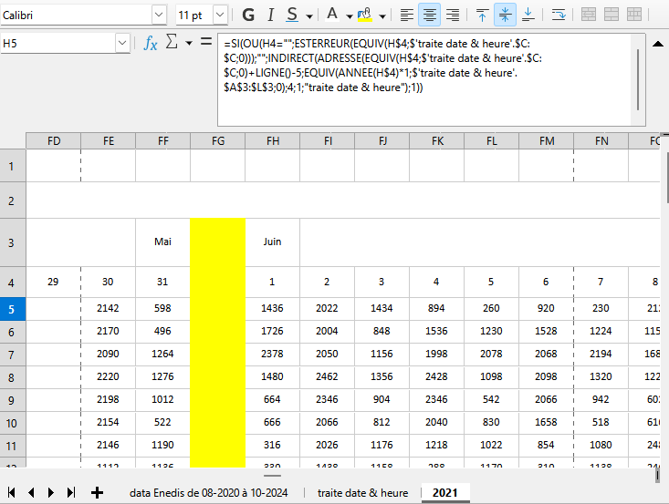

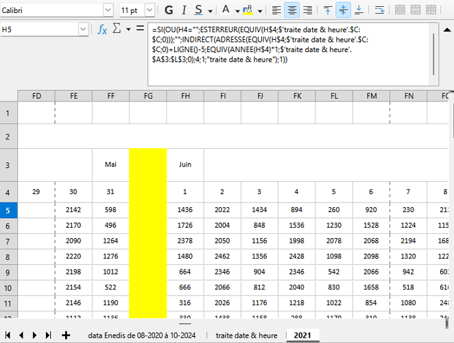

R2 - Bonjour AZA66, le forum
=SI(OU(H4="";ESTERREUR(EQUIV(H$4;$'traite date & heure'.$C:$C;0)));"";
INDIRECT(ADRESSE(EQUIV(H$4;$'traite date & heure'.$C:$C;0)+LIGNE()-5;EQUIV(ANNEE(H$4)*1;$'traite date & heure'.$A$3:$L$3;0);4;1;"traite date & heure");1))
Si l’une ou l’autre des deux conditions (soit il n’y a pas de date en ligne 4, soit la date est introuvable) est vraie, on affiche une cellule vide,
sinon on va chercher la valeur contenue à l’adresse calculée:
En 2021.H5, on cherche le jour affiché en ligne 4 (qui est en fait une date au format J) dans la colonne C de traite date & heure, à ce résultat on ajoute LIGNE()-5, càd 0 puisqu’on est à la ligne 5, pour 2021.H6 on ajoute 1 puisqu’on est à la ligne 6 etc…
Une fois trouvée la ligne on cherche la colonne correspondante à l’année contenue en 2021.H5 dans la ligne 3 de traite date & heure.
L’adresse étant constituée, la fonction indirect renvoie le contenu de la cellule correspondante.
AZA66-extrait_traitement_conso-élec.ods (444,4 Ko)
Attention aux formats de cellules qui ont été modifiés
:wink:
merci pour votre réponse. Elle correspond (presque !) à ce que je veux. Problème : dans l’exemple de fichier que vous m’avez envoyé les heures (de 0,5h à 24h) sont sur la 1ère ligne et les jours sur la 1ère colonne, or je souhaitais l’inverse. Je ne connaissais pas les fonctions INDIRECT ADRESS ni EQUIV donc j’avoue que je n’ai pas encore compris la syntaxe, mais je vais les étudier. En revanche j’ai vu sur votre fichier joint “test-conso-AZA66” que ça répondait bien à mon problème, à savoir dans la feuille “2025” cette combinaison Indirect(adress(equiv(…))) reprend bien les données de la feuille “traite date & heure” et les ordonne dans un tableau à 2 entrées (date et heure). Et surtout quand on fait un copier/coller soit dans une colonne, soit dans une ligne cela incrémente comme il faut et récupère les bonnes valeurs
