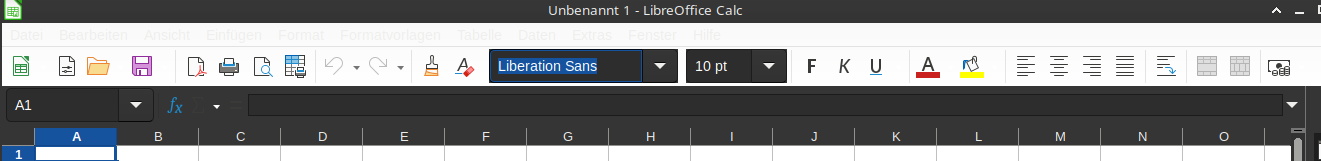

beim Verkleinern des Fensters sieht man rechts 2 Pfleile, mit denen man den Rest der Symbolleiste anzeigen lassen kann.
Der Hintergrund ist so dunkel, dass man die Symbole nicht erkennen kann.
Ich habe auch schon Ansicht - Personalisieren versucht. Das selbe Problem.
(Sorry, aber die vorgegebenen Farbschematas sind eingentlich ein Witz. Die MenĂĽleiste ist dann z. T gar nicht mehr lesbar.)
Ist das Problem bekannt und gibt es eine Lösung?
Danke und GruĂź

Hallo RobertG,
ich habe inzw. festgestellt, dass es darauf ankommt, welches Thema man unter Ansicht wählt. In Kombi mit Personalisierung kommen dann sehr unterschiedliche Ergebnisse heraus.

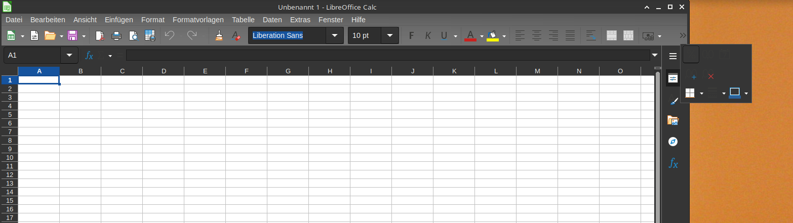

Mit Thema Collibre sieht es so aus, bei verkleinertem Fenster.

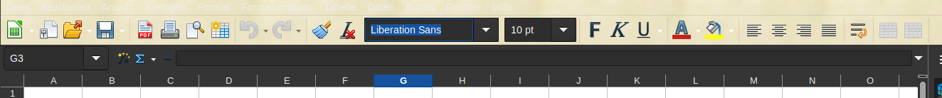

Bei manchen anderen Theman kann man die Symbole in der >> “Erweiterung” erkennen. Mitunter aber auch tewilweise nur schwer.

Schon allein die Screenshots zeigen, dass da das Dark Theme der Benutzeroberfläche des Systems mit spielt - egal was für ein System Du bei LibreOffice eingestellt hast. Ich habe hier auch Colibre, aber bei mir sind eben die Hintergründe hellgrau - auch in dem Bereich, der bei Dir schwarz dargestellt wird.

Ich wĂĽrde einmal versuchen, das Ganze ohne die gtk3-UnterstĂĽtzung zu starten: SAL_USE_VCLPLUGIN=gen ./soffice
kann direkt im Homeverzeichnis ausgefĂĽhrt werden. Sollte das bei Deinem System nicht funktionieren, so musst Du den Start in dem Programmordner von LibreOffice durchfĂĽhren.
Wenn dort der schwarze Rand und der Hintergrund ausbleibt ist das dann die mögliche Alternative.
Ansonsten hilft nur, auch LibreOffice im DarkTheme laufen zu lassen und dann die Colibre (dark) auswahl zu treffen. Icons gleichzeitig korrekt für hellgrauen und für schwarzen Hintergrund anzubieten ist wohl ein Ding der Unmöglichkeit - es sei denn die Icons haben selbst einen Hintergrund.
