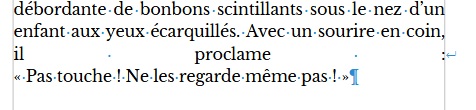

voici un fichier img1 ou je montre qu’un shift return après “en coin” permet bien un saut de ligne, mais après cela, la ligne du dessus se trouve avec deux gros trous entre “il” et les “:”
tout ce texte est sur “justifié”; mon document est en .docx (word 2000)
j’ai aussi, un document libre office sauvegardé en .docx (word 2000) pour lequel : un retrurn et un shift return ont le même effet : un simple saut de ligne; alors que normalement un return simple ne fait pas cela
d’un document à l’autre le comportement de cette touche est différent
Cordialement
votre copie d’écran ne montre rien. Il faudrait, au minimum, activer l’affichage des caractères non imprimables (Ctrl+F10) pour qu’on sache ce que vous avez vraiment tapé.

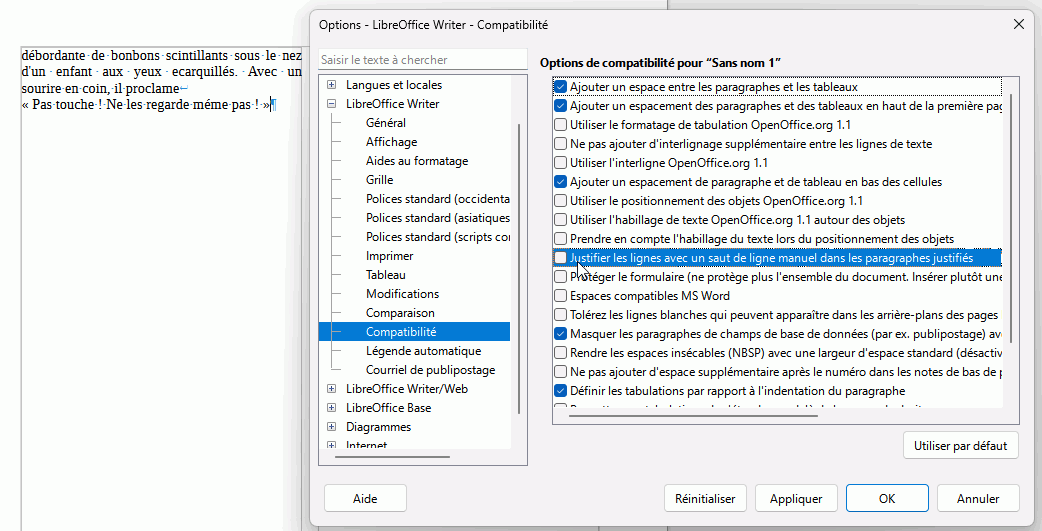

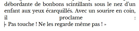

merci, je me suis mis en format odf, mais il me sauvegarde en odt !; de plus, la case à cocher “justifier les lignes avec un saut de ligne manuel dans les paragraphes justifiés” est cochée; malgré cela le pb reste le même, voici une nouvelle image, il y a plein d’espaces entre il et les deux ponts; cordialement
Vous voulez dire: décochée ?
Allez dans Outils > Options > LibreOffice Writer > Compatibilité et décochez Justifier les lignes avec un saut de ligne manuel dans les paragraphes justifiés
merci, je me suis mis en format odf, mais il me sauvegarde en odt !; aussi, la case à cocher “justifier les lignes avec un saut de ligne manuel dans les paragraphes justifiés” est déjà cochée; malgré tout
Décochez-la.
merci
ca marche
