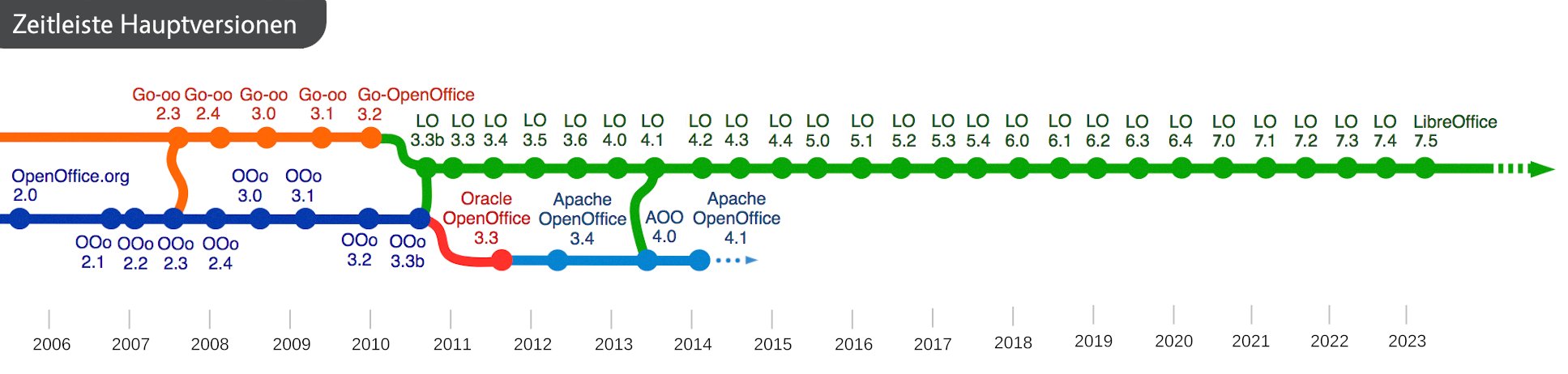

Ein kluger Mann hat mal gesagt: “Man muss verstehen, was sich der Entwickler gedacht hat, um mit der Software umgehen zu können.” Diese Verfahren stammen ja noch größtenteils aus den Zeiten von StarOffice
