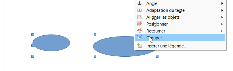

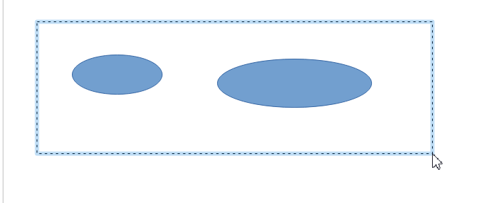

Ensuite, tracez un cadre autour des objets à l’aide de la souris.

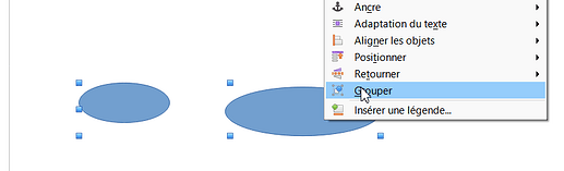

puis regroupez-les.
merci @PKG. Du coup, je découvre que le groupe devient un objet Draw, ouvrant de nouvelles possibilités.
@GillesMane pour intervenir sur les éléments, il faut entrer dans le groupe. Les commandes d’alignement, par exemple, seront alors disponibles.
