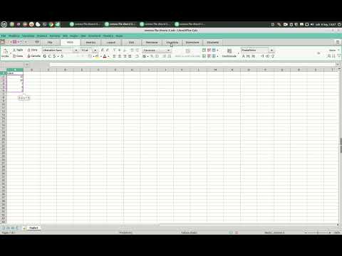

grazie il mio problema non ho la cella nello stesso documento ma in file differenti
ho 3 file differenti con nome tipo quadrimestre 1,quadrimestre 2, quadrimestre 3, e da questi vorrei fare la somma di totali di alcune celle il tuo esempio si riferisce ad un unico file
Allora premetto che non ho esperienza di lavoro su file diversi. Facendo delle prove ho visto che le somme si possono fare, ma i file devono essere aperti contemporaneamente e comunque le variazioni non sono automatiche.
Grazie, anche se i dati non vengono aggiornati in automatico non mi creano problemi, è un totale di fine anno. Per favore appena riesce mi potrebbe dare delle indicazioni di come fare
Grazie ancora Norman
N. T.
Ti ho fatto un piccolo video.
Ps.: se nel video non dovesse essere chiaro, nella formula, tra una selezione e l’altra ho messo un punto e virgola.
