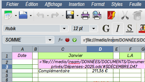

Faites-nous une capture d’écran du phénomène.
Voilà :
J’ai supposé que je devais re-valider, mais soit ça me donne “ERREUR” à la place, soit ça ne change rien mais gèle le classeur.
Je n’ai pas réessayé de réinstaller, peut-être que l’installation par dessus la version précédente comme elle se fait d’habitude ne va pas pour cette version. je vais désinstaller, purger et réessayer. si ça ne change rien, je n’ai pas de problème avec la version précédente, donc je la réinstallerai, je l’ai conservée dans les archives avec le dossier perso correspondant.
