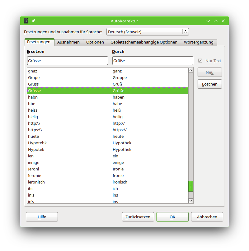

Ich habe das gerade getestet. In der Tat, egal ob alle Einstellungen drin sind oder nicht: Grüsse wird zu Grüße. Das kann aber auch daran liegen, dass diese Kombination bei der Autokorretur in den Optionen zu finden ist:
Ich lösche das hier jetzt nicht zum Testen - könnte ja sein, dass ich das für meinen Bereich brauchen kann.
Danke!
Dieses pic zeigt auch, wie “heiss” verändert wird etc.pp.
Als ob dies Deutsch(Schweiz)-Regeln wären - nichts könnte falscher sein als das.

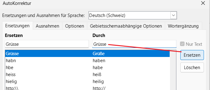

Egal was ich ändere oder lösche,
Zwecklos, das „Grüsse“ zu löschen, wird trotzdem unhinterfragt automatisch geändert. Genauso wie der Name „Grupe“ zu Gruppe.
Erst wenn ich Autokorrektur abschalte, bleibt Alles wie geschrieben bestehen. Leider nutze ich Autokorrektur für spezielle Zeichen, die die Tastatur nicht bietet oder erst aufwändig/aufwendig umgeschaltet werden muss.
LO-WRiTER ist „perfide!“, denn das nun fehlende „Grüsse“ (in DE und in CH) wird solange ignoriert und aus dem „Hinterhalt“ als „Grüße“ gepult und sofort geändert, bis ich …
AutoKorrektur-Optionen
… ergänzt habe mit:
- Grüsse → Grüsse,
- Grupe → Grupe…

Was ist hier passiert? Auch hier wird einfach hinterhältig meine Eingabe - Grupe → Grupe… gefälscht! zu „Gruppe → Gruppe…“***
