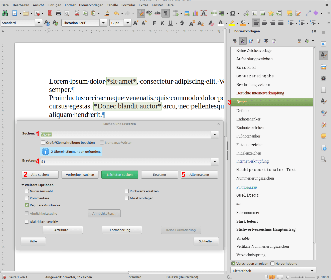

Okay. Das geht dann so:
  • Reguläre Ausdrücke
    Alle suchen (findet den gesamten Text in den von Sternchen umschlossenen Textpassagen einschließlich der Sternchen selbst)
  • Fenster von SUCHEN&ERSETZEN nicht schließen!
  • Formatierung anwenden; bei Zeichenvorlagen Doppelklick auf die Vorlage im Vorlagenmanager (F11), z. B. Betont
  • Im Ersetzen-Teil Folgendes eingeben:
  • $1
  • Alle ersetzen
Die von Sternchen eingeschlossenen Textpassagen sind jetzt mit der Zeichenformatvorlage Betont als kursiv gesetzt. Die Sternchen sind eliminiert.
Für eine zukünftige Änderung aller so mit der Zeichenformatvorlage Betont ausgezeichneten Texte muss jetzt nur noch die Zeichenformatvorlage selbst geändert werden; ein SUCHEN&ERSETZEN ist in diesem Fall nicht nötig.
Beachte, dass im Writer “Zeilen” in diesem Sinn nicht formatiert werden können, sondern nur Absätze. Die Vorgehensweise wäre hier analog zu der beschriebenen für Zeichenformatvorlagen.
In diesem Fall müsstest du nur die ### finden (Alle suchen) und auf die entsprechende Absatzvorlage doppelklicken; dann sind alle Absätze mit diesen Eigenschaften umformatiert. Die ### kannst du dann relativ einfach mit SUCHEN&ERSETZEN eliminieren. (Ich gehe jetzt davon aus, dass die Rauten in deinem Text ausschließlich zur Kennzeichnung von Überschriften verwendet werden.)
