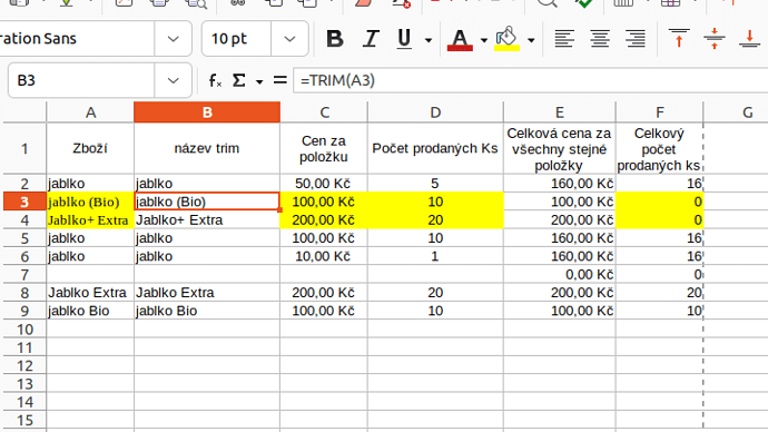

Za názvy máte mezery, smažte je a pak to funguje
obrazek
Nebo pomocí funkce TRIM
https://wiki.documentfoundation.org/Documentation/Calc_Functions/SUMIF/cs
https://wiki.documentfoundation.org/Documentation/Calc_Functions/TRIM/cs

Dobrý den,
v práci jsem zjistil, že mezery za názvy nejsou (ty jsem si vyrobil v testovací tabulce) omlouvám se.
Když jsem kopíroval reálné položky, které nejsou sčítané,
- zjistil jsem že všechny obsahují znak “+”
- ve druhém listě jsem “+” smazal a vše sčítá
- ve třetím listě proběhlo nahrazení “+” za “&” a vše sčítá

Dobrý den,
přidám tabulku co nejvíce podobnou realitě, navíc se objevily řádky neobsahující “+”, ale “(” a “)”.

Dobrý den,
ukázalo se, že problém vyřešilo zrušení povolení regulárních výrazů.
Po přepnutí na Povolení zástupných znaků součty probíhají.
Děkuji.
@smisek ,
Můžete také použít funkci, která stejně regulární výrazy neumožňuje.
=SUMPRODUCT(Chyby.B:B=B2;Chyby.F:F)
Chyby Souctu (1).ods (32,7 KB)
