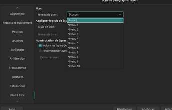

il faut définir (correctement) le niveau de plan des styles utilisés → Réorganisation d'un document à l'aide du Navigateur
“Titre principal” est plutot unique pour le document entier,
Utiliser “Titre 1” et le définir via :
ce qui donne en première approche :

je commence à saisir mes erreurs et la table des matières est nettement mieux; encore un souci je retrouve dans l’index toutes mes listes ordonnées ou non : comment les y supprimer?
encore merci
idem, il faut regarder le “niveau de plan” des styles (de paragraphe) utilisés.

Il faut savoir les styles de tes listes, les editer et vérifiez qu’ils ne soient pas dans aucun “niveau de plan”
