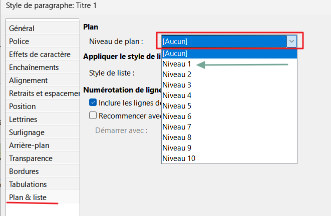

J’ai un problème avec la table des matières ™ pour un fichier de 21 pages. Ce fichier comporte deux niveaux de titres : 1 et 2. Le titre 1 est utilisé 3 fois dans le texte du fichier, entrecoupant au total 28 occurrences du titre 2. Il n’y a (volontairement) aucune numérotation.
Lors de l’insertion de la TM, j’ai bien spécifié d’inclure les 2 niveaux. Pourtant aucun titre 1 ne figure dans la TM. Seuls les titres 2 apparaissent, listés à la queue lieu leu, sans les titres 1 qui devraient les séparer en 3 groupes. J’ai revérifié les paramètres du titre 1 dans le document, mais je n’y vois aucune anomalie.
Extrait du fichier en cause.odt (23,7 Ko)
Je voudrais comprendre d’où vient ce problème et, surtout, comme la résoudre. Je joins un extrait du fichier en question et remercie par avance toute personne qui pourrait me conseiller.
