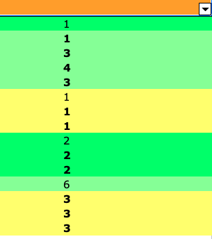

Bonjour, voici une capture de la colonne que je veux trier :
Capture d’écran 2026-01-15 à 11.21.25

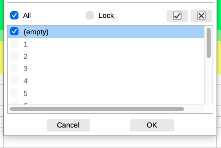

Et voici une image de la fenêtre qui s’ouvre quand je clique sur le “triangle” de tri de cette colonne :
Capture d’écran 2026-01-15 à 11.21.37
Les chiffres qui figurent pourtant dans les cellules sont en grisé dans la fenêtre de tri. Je ne peux pas sélectionner, par exemple, seulement les lignes où figure le chiffre 4.
