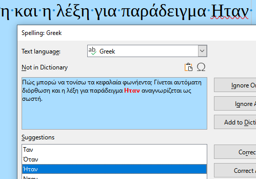

Τονισμός κεφαλαίων γραμμάτων
Πώς μπορώ να τονίσω τα κεφαλαία φωνήεντα; Γίνεται αυτόματη διόρθωση και η λέξη για παράδειγμα Ηταν αναγνωρίζεται ως σωστή.

How can I stress capital vowels? An automatic correction is made and the word for example Etan is recognized as correct

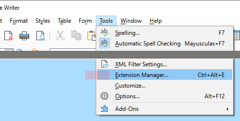

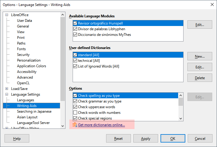

Έχετε εγκαταστήσει την επέκταση του ελληνικού λεξικού;
Έχετε ορίσει τη γλώσσα παραγράφου στα ελληνικά;
en:
Have you installed the Greek dictionary extension?
Have you set the paragraph language to Greek?
