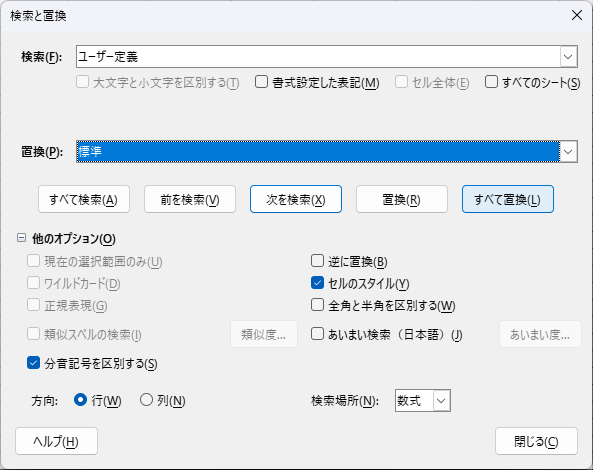

「検索と置換」ダイアログでセルのスタイルを標準に置換しても削除できないでしょうか?
sabr0さま
[全てのシート(S)]と[セルのスタイル(Y)]にチェックを入れた状態でも、[検索した文字列は検出されませんでした]となります。

「検索と置換」ダイアログで、「セルのスタイル」にチェックが入っていて
検索のドロップダウンリストにユーザー定義スタイルがあるなら
どこかにスタイルが適用されたセルがあるということだと思うのですが、、、

「検索と置換」ダイアログで「セルのスタイル」にチェックを入れて検索、置換する(TDF#144299,TDF#156117)
今回は、これも上手くいかなかったようです。
