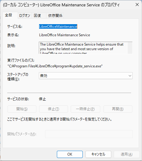

タスクマネージャーからLibreOffice Maintenance Serviceを停止する。
サービス管理ツールからLibreOffice Maintenance Serviceを無効にする。

@sabr0
exeのリネームやサービス停止はちょっと抵抗があるので、以下のようにして対応いたしました。
