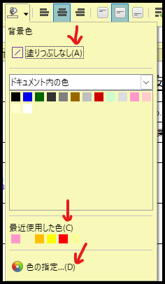

LibreOfficeの翻訳文の後ろに(アルファベット)があります。(A)、(B)など。これはショートカットなのだろうと思っていますが、たまに試してみても思ったような動作をしませんがうまい活用方法があれば教えて下さい。以下の例のように塗りつぶしなし(A)をするには良い方法がありますか?
色のついたセルを選択してから
ツールバーの背景色の右の▼から画面をだして
Alt+Aをすると、塗りつぶしなしになるはずです。
