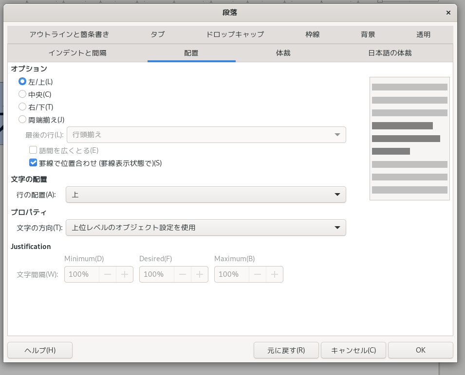

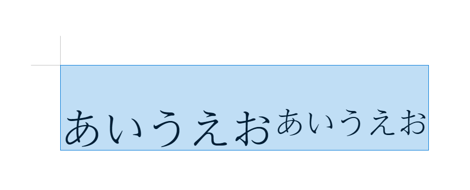

行の位置を中央揃えにしても揃わない
LibreOffice Writerで段落の行の位置を中央揃えに設定しているのですが、文字の上部に空白ができてしまうからなのか、中央に揃いません。
使用しているフォントは モリサワの「A P-OTF 黎ミン Pr6N L」です。
行間設定や段落設定などを変更してみましたが、改善しませんでした。
同じような現象を経験された方や、解決方法をご存じの方がいらっしゃいましたら、教えていただけると幸いです。
よろしくお願いいたします。

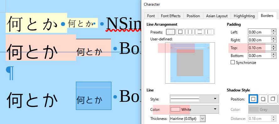

回避策として、小さい文字に白い*上線を追加し、パディングを少し追加することができます。
背景が白の場合。
LO 25.2.7.2
en:
As a workaround, it can be added a white
top line to the lesser characters, with some extra padding.
*If the background is white.

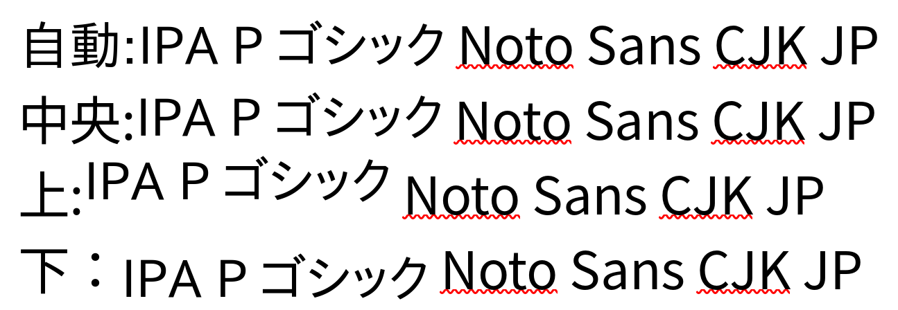

IPAフォントとNoto Sans CJKフォントの組み合わせで確認してみました。
「上」「下」ではずれて、「中央」ではかすかに揃ってないようにみえます。「自動」だと揃っているように見えます。
