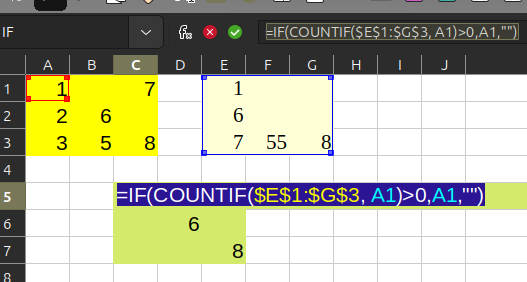

=IF(COUNTIF($E$1:$G$3, A1)>0,A1,"")
Bonjour.
Effectivement voilà la solution ! (en plus, je connais la fonction nb.si).
Merci beaucoup.
