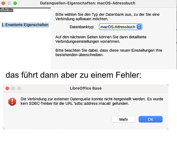

Ich möchte mein Adressbuch von macOS mit LibreOffice Writer benutzen. Auf meinem alten iMac ging das gut, auf dem neuen MacMini (macOS 15.4.1) erhalte ich die Fehlermeldung, dass ein SDBC-Treiber fehle. Java Development Kit ist installiert und aktiviert, der Fehler bleibt. Was kann ich noch tun?

Das bietet der Assistent an:
Gibt es eine Idee, woher ich den Treiber bekomme?
Genauso sieht es übrigens aus, wenn ich das Thunderbird-Adressbuch einbinden will. Ich finde es sehr schade, dass Möglichkeiten angeboten werden, die dann in einer Fehlermeldung münden.

Wenn in Deiner Installation noch das Thunderbird-Adressbuch separat angeboten wird, dann ist das ein Bug. Die aktuellen (neueren) Adressbücher sind über SQLite verfügbar.
https://bugs.documentfoundation.org/show_bug.cgi?id=138715
https://bugs.documentfoundation.org/show_bug.cgi?id=152530
Ob es einen Treiber macab gibt weiß ich nicht. Da müssen die Mac-Leute antworten. So ein Treiber ist naturgemäß unter Linux nicht verfügbar.

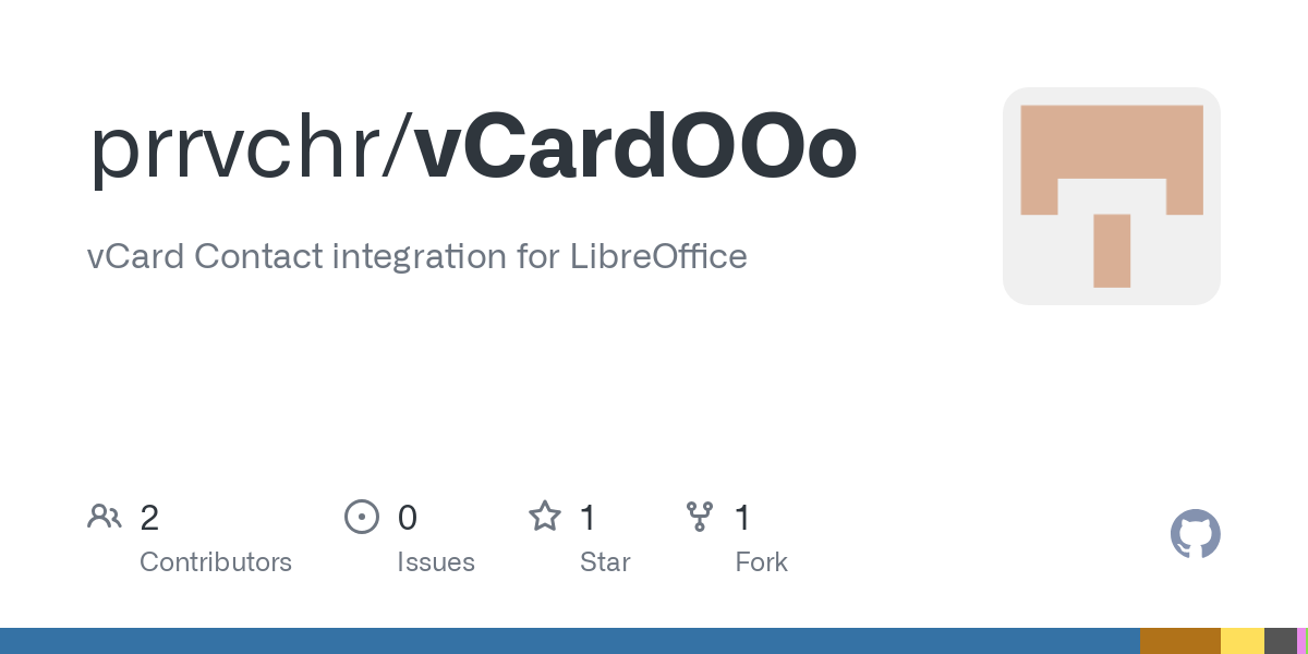

Du könntest diese Extension probieren:
