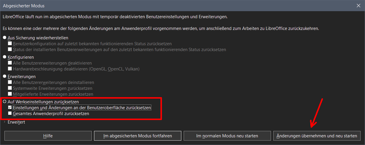

Testweise habe ich dem “normalen” Windows-Benutzeraccount, auf dem ich arbeite, mit Admin-Rechten ausgestattet, LibreOffice gestartet und geschaut, ob der Fehler weiter besteht - ja, tut er. Also Admin-Rechte wieder entzogen.
Downgrade auf 25.8.4 als letzte funktionierende Version: keine Besserung. Also wieder 25.8.5.2 installiert - mit immer noch verschwindenden Symbolleisten.
Zum Erfolg führte hier das Starten von LibreOffice im “abgesicherten Modus” und das Setzen folgender Optionen für den Neustart:
Einige Optionen/Einstellungen muss man danach zwar neu setzen, u.a. die persönlichen Anwenderdaten - aber die Symbolleisten bleiben jetzt wieder, wohin sie gehören.
Beste Grüße und viel Erfolg!
