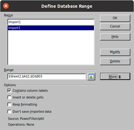

Ich vermute, dass Du in OpenOffice das hier gesehen hast:
Bildschirmfoto von 2025-06-14 18-00-42
Ganz unten wird die Quelle eines Datenbankbereiches angezeigt, also das, was Du bekommst, wenn Du eine Abfrage aus dem Datenquellenfenster auf eine Calc-Zelle ziehst.
Wenn Du mein Makro laufen lässt, während der Zellcursor in der Pivottabelle ist, dann siehst Du
Bildschirmfoto von 2025-06-14 18-03-02
also die Datenquelle “PowerFilter”, Element “qAll”, welches eine “interpretierte Abfrage” ist (d.h. Gegenteil von “direkter Modus”).
