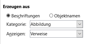

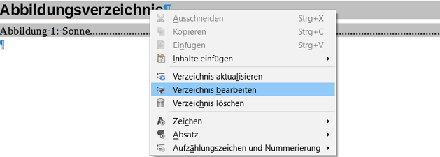

Öffne,
falsch ist in Deinem Fall
Verzeichnis…

Richtig ist in Deinem Fall
Verzeichnis…
