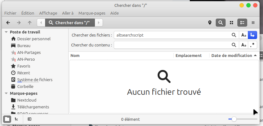

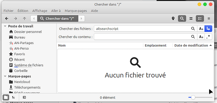

J’ai essayé de retrouver ces fameux fichiers AltSearchScript.txt en me disant que ce serait la piste suivante (piste qui me permettrait peut-être ensuite de créer une série de LOT qui s’enchaîne, même si aucune idée de comment faire ça).
Mais je ne suis pas parvenu à le retrouver.
Une recherche à la racine du disque, sur le nom du fichier, est sans résultat :

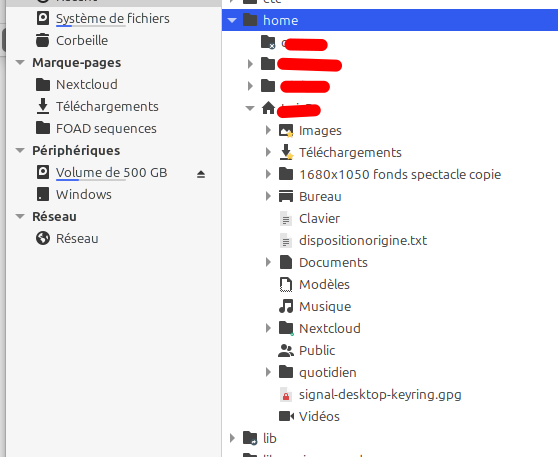

Je ne trouve pas de dossier prefs ou library ou je ne sais quoi qui pourrait contenir des paramètres par appli dans mon dossier utilisateur (home>mon_nom)
Sélection_059

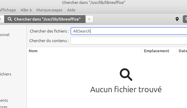

Et j’ai aussi été fouiller dans usr>lib>libreoffice…
  • usr car je suppose que ça correspond à user=utilisateur
  • lib car je suppose que c’est pour library=bibliothèque=là où sont conservés les préférences
  • libreoffice car je ne trouve aucun dossier openoffice mais je trouve bien un dossier libreoffice ce qui semble plutôt logique puisque j’utilise libreoffice plutôt qu’openoffice (qui n’est plus maintenu), c’est même pour ça que j’ai choisi de poster sur le forum libreoffice alors que j’ai déjà un compte sur le forum openoffice. Même si je sais que les deux sont assez similaires.
    Et je ne vois rien qui ressemble à AltSearch (mais je n’ai pas non plus exploré tous les sous-dossiers.
Et une recherche par mot ne fait pas mieux :
Sélection_061
Pourtant, je suis persuadé que ce que tu pointes ici doit exister qqpart (mes préfs sont nécessairement enregistrées à un endroit). Mais soit sous un autre nom (peut-être que la version LibreOffice de AltSearch ne se comporte pas tout à fait comme celle de OpenOffice), soit dans un autre endroit. Et peut-être dans un endroit que la recherche par nom ne peut pas explorer (question de droits, ou alors c’est compressé dans un paquet).
