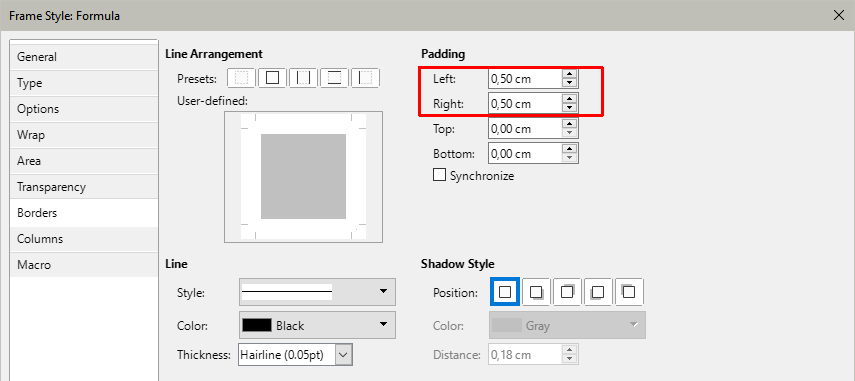

Les formules utilisent le style de cadre Formule.
Ce que vous souhaitez changer peut faire partie du style.
S’il s’agit de l’espace entre la formule et le texte, vous pouvez modifier les bordures droite et gauche dans le style
Merci beaucoup d’avoir pris le temps de me répondre !
Effectivement, j’ai fini par trouver grâce à vous. Je me sens un peu noob, c’était pas si difficile…
