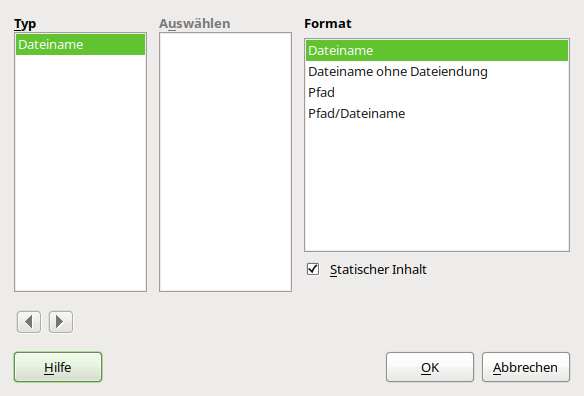

Du kannst den ursprünglichen Dateinamen Deiner Vorlage sichtbar machen, indem Du den Dateinamen zu einem startischen Inhalt erklärst: Doppelklick auf den Feldbefehl und Feldbefehl bearbeiten
grafik
Unten “Statischer Inhalt” anklicken.
Jetzt kommt beim Druck in eine Datei der Dateiname der Vorlage dort hin.
Den Dateinamen der erzeugten Datei wirst Du nicht automatisch anzeigen können, weil eben keine Felder sondern nur Inhalte transportiert werden.
