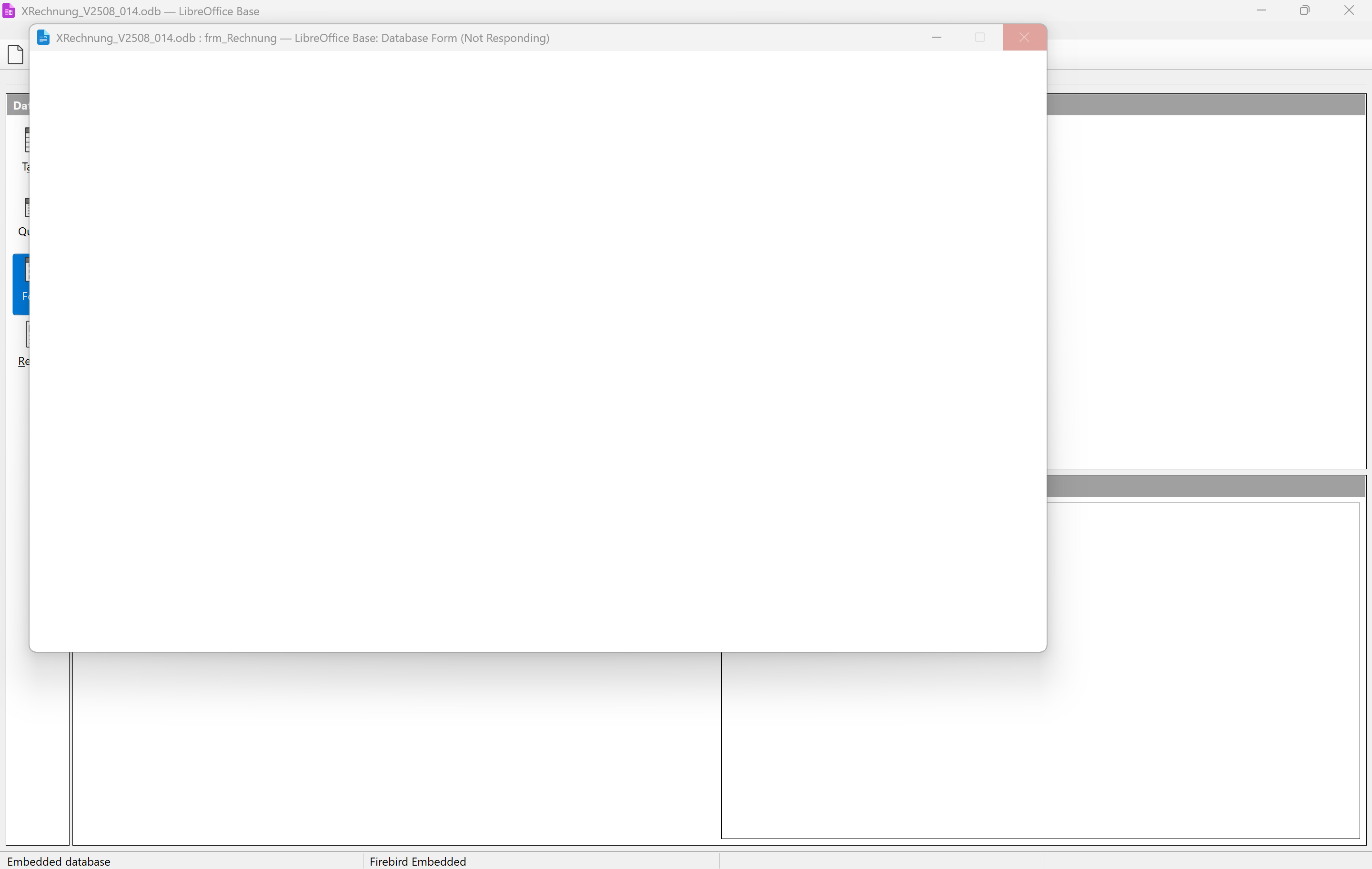

ich verwende die XRechnung Erweiterung in Libre Office. Leider bleibt die Datenbank hängen, wenn ich versuche diese mit V25.8.3 zu laden. Das Formular Fenster öffnet sich aber alles bleibt weiß und es erscheint die Meldung Fenster Reagiert nicht mehr.

Mit Macro Unterstützung sieht es dann so aus wie oben beschrieben. Siehe Bild

Das sieht so aus, also ob das automatische Öffnen eines Fensters beim Programmstart Probleme macht.

Was mir noch an Deinem Screenshot auffällt:
  • Die Sprache für das Dokument ist anscheinend Englisch, oder? Dürfte allerdings nichts aaus machen.
  • Die Formularliste im Hintergrund ist überhaupt nicht zu sehen. Da müssten hinter dem (hängen gebliebenen) Formular jede Menge Formulare zum Starten liegen. Oder ist das bei Dir durch den Bildschirm so klein geraten?

Was die Formularliste angeht is das Verhalten immer unterschiedlich manchmal sieht man sie manchmal nicht.
