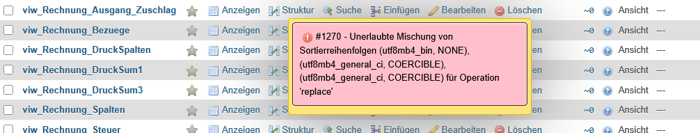

Meine Frage is folgende: wenn ich auf dem Server die MariaDB-Views viw_Konto und viw_Kontostand anzeigen lassen will, bekomme ich folgenden Fehler:
“1270 - Unerlaubte Mischung von Sortierreihenfolgen (utf8mb4_bin, NONE), (utf8mb4_general_ci, COERCIBLE), (utf8mb4_general_ci, COERCIBLE) für Operation ‘replace’”
Liegt das an meiner Datenbank oder an den Views? Kann man das reparieren?

Ich kann mich an so ähnliche Mekldungen von der ersten Version erinnern. Inzwischen ist die aktuelle Version die V2502_029. Da laufen bei mir die Ansichten durch.
Für ein eventuelles Update müsstest Du die Anleitung beachten. Dazu müssen zuerst fehlende Felder per Makro hinzugefügt werden, dann die Ansichten neu erstellt werden und danach erst die Base-Datei mit der Öffnung der Formulare gestartet werden. Ist mit Screenshots in der Anleitung enthalten.

Ich habe jetzt die xrechnung in MariaDB gelöscht, eine neue Datenbank mit Namen xrechnung angelegt. In diese Datenbank habe ich die Datei xrechnung_V2502_021.sql (01.07.25 485kb) von Deiner Webseite importiert.
Dann habe ich die Datei XRechnung_MariaDB_V2502_029.odb (01.07.25 942kb) von Deiner Webseite heruntergeladen und in meinen lokalen Ordner XRechnung_Extension_2502, in dem auch alle anderen Dateien der Version 2502 sind, kopiert. Ich habe die XRechnung_MariaDB_V2502_029.odb-Datei geöffnet, die Verbindung zur Mariadb hergestellt und die Makros NewField und ViewsErstellen ausgeführt.
Nach dem Erstellen der Views sind diese auch in der MariaDB aufgetaucht. Aber wenn ich die View Konto, Kontostand, und auch einige andere Views ansehen möchte, kommt immer noch dieser MariaDB-Fehler:
in der lokalen Base-Datei werden die Ansichten ohne Fehler angezeigt.
Wenn die Fehlermeldung bei Dir nicht kommt, muss es wohl an meiner Konfiguration liegen. Ansonsten funktioniert alles prima.

@HelmutW : Du hattest nicht erwähnt, dass Du die Fehlermeldung unter PHPMyAdmin bekommst. Da habe ich die auch. Wenn ich unter Base die Ansicht öffne bekomme ich die Meldung nicht. Aus dem Grunde hat mich das nicht weiter gestört. Da scheint der interne Treiber von vornherein durch die Zeichensatzkonvertierung einen Riegel vor zu schieben. Ich kann das einmal weiter untersuchen, aber da alle Tabellen den gleichen Zeichensatz nutzen ist das schon verwunderlich, dass diese Meldung unter PHPMyAdmin erscheint.

Habe das jetzt noch einmal nachgeschaut. Wenn ich in PHPMyAdmin die funktionierenden Ansichten durchschaue, dann stoße ich z.B. bei viw_Rechnung_Summe auf 3 unterschiedliche Collationen. Ich müsste jedes Mal, wenn ich statt eines Inhaltes einer vorhergehenden Tabelle z.B. einen Text in eine Ansicht eingebe, noch einmal extra die Collation deklarieren damit die durchgängig gleich ist. Das wäre ein ziemlich mühsames Unterfangen. Sobald ich Felder mit unterschiedlicher Collation zusammenbringe oder vergleiche steigt die MariaDB dabei aus. Und das geschieht wohl zum ersten Mal bei “viw_Rechnung”. Darauf aufbauende Ansichten können natürlich genauso wenig angezeigt werden.
Warum das Ganze passiert, obwohl die gesamte DB und alle Tabellenfelder die Collation utf8mb4_unicode_520_ci erfüllen erschließt sich mir nicht.
… und noch eine Beobachtung: Starte ich die Definition der Ansicht direkt über SQL in PHPMyAdmin, so wird sie fehlerlos angezeigt. Das wäre jetzt das Suchen nach einer Stecknadel im Heuhaufen: Definition entsprechend kürzen, in Ansicht überführen und testen. Dann erweitern und wieder testen …
Habe das jetzt gemacht: An 2 Stellen in viw_Rechnung kam PHPMyAdmin zu der Fehlermeldung. Habe das dann ausgebügelt, so dass auch dort die Collation eindeutig ist:
XRechnung_MariaDB_V2502_030.odb (942.8 KB)
Sorry, da hatte ich mich bezüglich der Fehlermeldung missverständlich ausgedrückt. Aber wenn dich es nicht stört, braucht es mich auch nicht zu stören.
