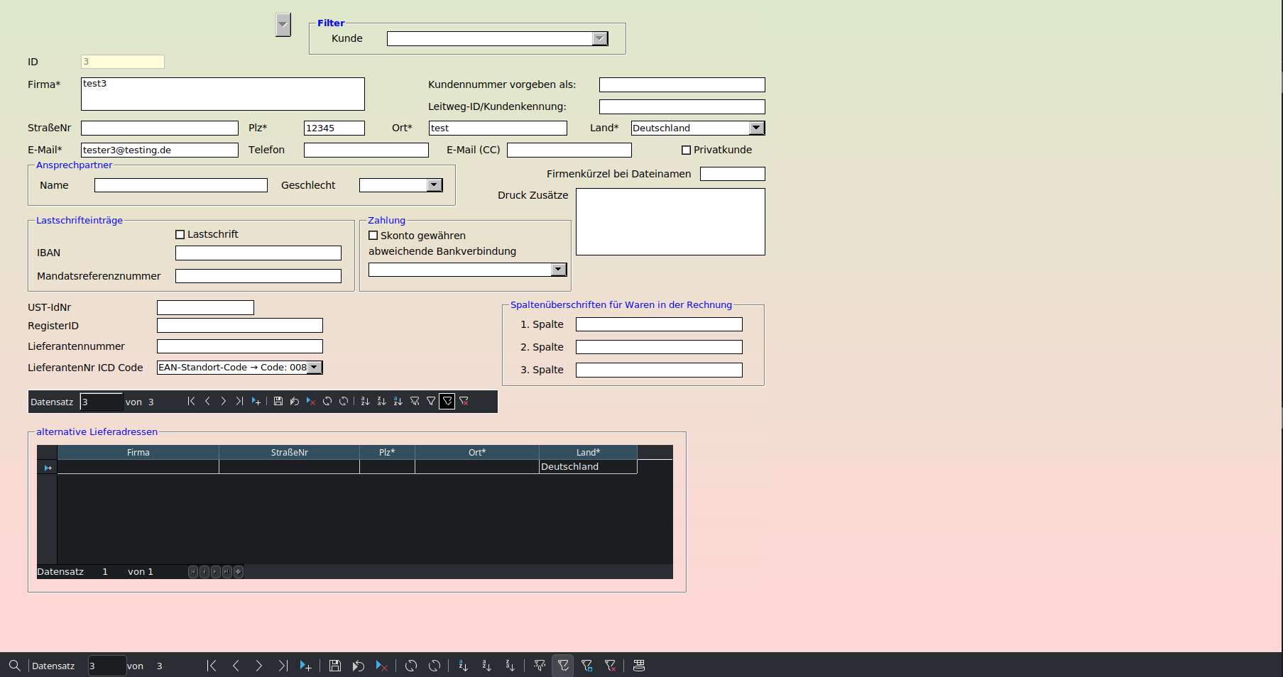

Im Anhang eine Screenprint des Formulars frm_Kunde.
Der Filter Kunde hat auch keine Funktion.
System Linux OpenSuse - eventuell liegt es daran.

Der Filter Kunde hat erst dann eine Funktion, wenn bereits Kunden drin sind in der DB. Ich kann hier den Filter problemlos setzen, so dass ein entsprechender Kunde ausgewählt wird. Erst in einer der letzten Versionen habe ich noch die Aktualisierung des Filters nach der Eingabe neuer Kunden hinzugefügt. Das bedeutet: Das Listenfeld müsste sich bei der Eingabe neuer Kunden beständig erweitern.

Am Screenprint sieht man dass drei Datensätze vorhanden sind
