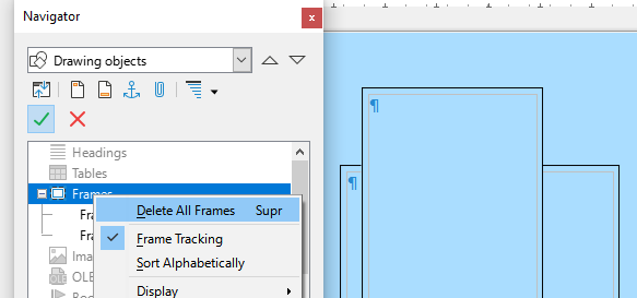

Adobe Acrobat peut exporter un .pdf vers un .doc. J’ai ainsi récupéré un fichier.doc de 1600 pages dans lequel les pieds de page du document .pdf ont été transformés en un cadre que je souhaite supprimer. Avec recherche et remplace, j’ai supprimé le contenu du cadre, mais pas le cadre.
Existe-t-il un moyen de supprimer les 1600 cadres vides ?

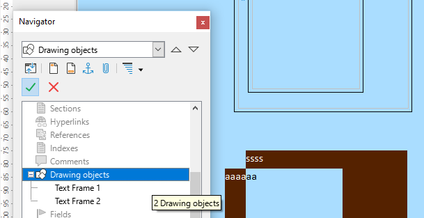

J’ai tenté d’accéder au navigateur (outil dont j’ignorais l’existence) en appuyant sur F5.
Mais je n’ai rien obtenu du tout. Y-a-t-il des précautions particulières à prendre ?
Personnellement je ne connais que la solution deles supprimer 1 par 1 via le navigateur.
Ou sinon par macro.
Je joins une macro issue comme toujours des exemples de ma bible perso (le livre de Bernard Marcelly et Laurent Godard) que j’ai adaptée à mes besoins au fur et à mesure.
A faire sur une copie car je viens juste de changer la suppression des repères de texte par celle des cadres.

Navigateur pour une vue d'ensemble des documents
