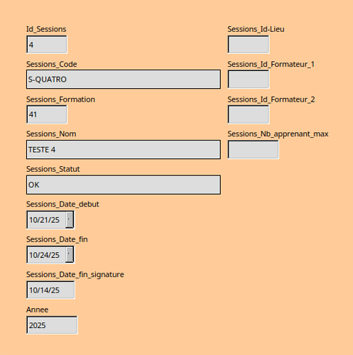

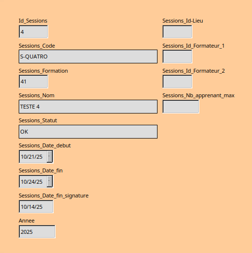

J’ai essayé de faire une macro pour calculer automatiquement, dans le formulaire “9Formations - Sessions” la date de fin de signature et l’année.
Je remets le lien vers mon fichier : cliquez-ici
Je vous mets ma macro :

Elle ne fonctionne pas mais je n’arrive pas à comprendre pourquoi. J’espère que vous pourrez m’aider.

Une macro est inutile. Une donnée calculée doit se faire dans une requête.
Pour votre date + 7 jours, il suffit d’utiliser DATEDIFF.
J’ai essayé et en effet, j’ai un retour.
Or j’étais partie sur une macro car comme c’est précisé dans la documentation, le résultat d’un calcul sur une date dans une macro, ne peux pas être réutilisé ensuite dans une seconde macro. Dans mon usage, j’en aurai besoin. De plus, YEAR() dans une commande sql ne fonctionne pas alors qu’il est prévu par la documentation sql.

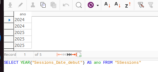

Et oui : SQL YEAR fonctionne.
Mais veuillez noter qu’idéalement ne devriez pas stocker « année », car les dates sont là déjà.
And yes: SQL YEAR works.
But please take notice that ideally you should not store “year”, as the dates are already.
