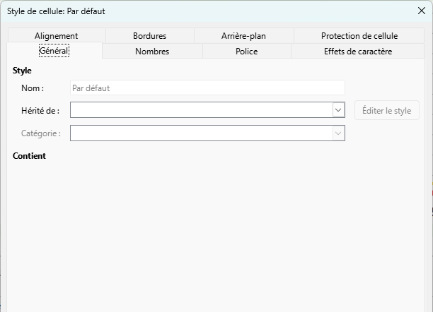

Merci pour cette piste mais comment puis-je effacer des codes dans le style par défaut ? Je peux l’éditer mais ne peux pas le modifier me semble-t-il.
Même avec la suppression du format de nombre dans le style par défaut (voir copie écran), les styles inférieur, neutre et supérieur perdent leur propre format de nombre après la sauvegarde et fermeture du fichier.
Je suis arrivé (grâce à votre info) à éliminer toutes les consignes “parasites” (voir copie écran) dans le style “Par défaut” ; j’ai fait de même avec le style intermédiaire “Support”, j’ai paramétré le format de nombre dans les styles “Supérieur”, “Neutre” et “Inférieur”. Cela fonctionne.
Je sauvegarde, je ferme et ouvre à nouveau le fichier et les problèmes subsistent.
