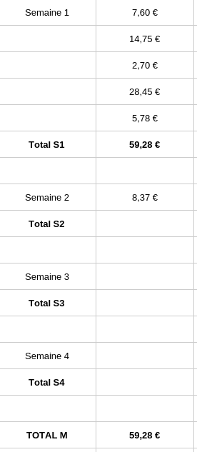

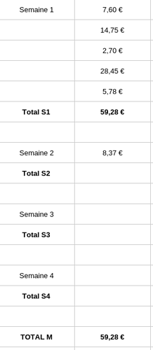

En fait, sur ce tableau par exemple, j’aimerais que TOTAL S2 Calcule tout ce qui est au dessus, sauf TOTALS1 et Semaine 1, TOTAL S3 tout ce qui est au dessus sauf TOTAL S1 + Semaine 1 + TOTAL S2 + Semaine 2, et ainsi de suite.
Mais comme le tableau est mis à jour régulièrement, j’ai un soucis. Exemple avec Total S2 : je ferais =SOMME(B9) - soit la seule ligne actuellement présente, et dès que j’ajoute une nouvelle entrée je devrais manuellement changer vers =SOMME(B9;B10), ce qui est ennuyant.
J’espère que je suis clair, je début sur Calc ! Et j’espère aussi que la réponse n’est pas dans les coms précédents haha.

J’ai trouvé une formule incroyable !
=SOMME(INDIRECT("B" & LIGNE(A1)+1 & ":B" & LIGNE()-1))
Ça prend tout ce qui est entre la case indiquée et pas le total en lui même, je peux le décliner partout c’est vraiment top. Merci à tous pour vos suggestions, elles m’ont bien aidées !
