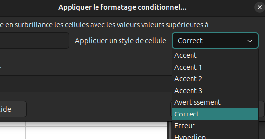

dans les styles prédéfinis, dans l’interface en français → Correct
Bonjour fpy,
Merci pour la précision, j’ai bien trouvé l’équivalent de good dans l’interface en français.
