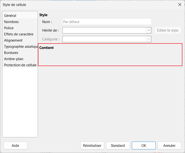

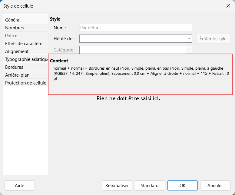

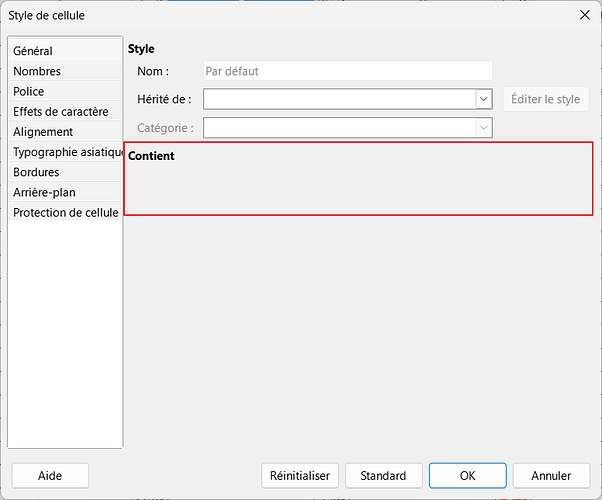

Votre principal problème est que vous avez modifié le style de cellule par défaut.
Il ne faut pas y toucher car cela affecte tous les autres styles.
calendrier A4 recto verso2026_1.ods (29,2 KB)
